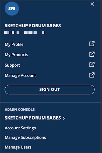

  4. Kattintson újra a jobb felső sarokban található Trimble ikonra. Megjelenik egy lehetőségeket tartalmazó új lista.
  5. A fiókkezelési eszközök elérése érdekében az alábbiak valamelyikére kattintva nyissa meg az admin konzol egy adott szakaszát:
    • Fiók kezelése – Megnyitja a Termékek és licencek oldalt.
    • Fiókbeállítások – Megnyitja a Fiókbeállítások oldalt.
    • Előfizetések kezelése – Megnyitja a Termékek és licencek oldalt.
    • Felhasználók kezelése – Megnyitja a Felhasználók oldalt.
