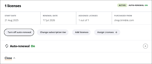

  3. Нажмите Manage Subscription (Управление подпиской). Откроется страница с кратким описанием этой подписки.
  4. Нажмите Manage (Управление), чтобы расширить окно и отобразить все параметры управления подпиской.
  5. Нажмите Add Licenses (Добавить лицензии).

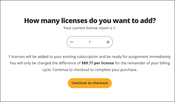

  6. Укажите количество лицензий для добавления, введя число или нажав +/-.
    Примечание. Стоимость новых лицензий будет рассчитана пропорционально с учетом даты продления подписки. При увеличении или уменьшении количества лицензий появится сообщение с указанием пропорциональной суммы, которая будет списана.
  7. Нажмите Continue to Checkout (Перейти к оформлению заказа). Откроется страница оформления заказа.
