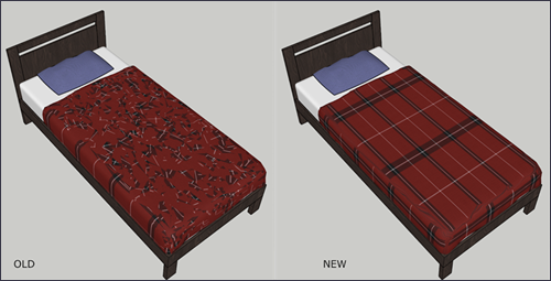

Inverter rugosidade
Os materiais fotorrealistas do SketchUp oferecem várias formas de personalizar a aparência das faces no seu modelo. Com a nova opção Inverter rugosidade, você pode inverter os valores de preto e branco no mapa de rugosidade de um material. Inverter a rugosidade oferece outra opção para controlar melhor o quão suave ou áspera você quer que uma superfície seja.

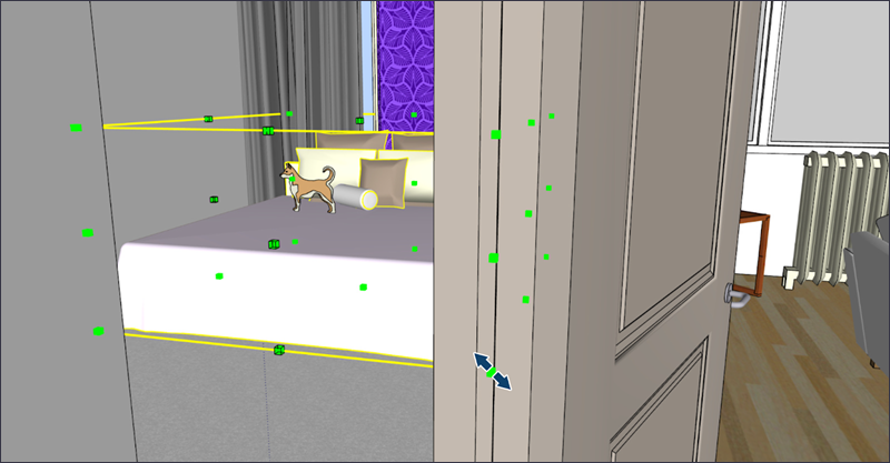

Melhorias de dimensionamento
Ao dimensionar objetos, pode ser difícil acessar alças ocultas por outra geometria sem usar muito as opções de órbita, panorâmica e ajuste de visibilidade. Em espaços pequenos, o dimensionamento pode exigir cliques extras. Agora, as alças de dimensionamento são exibidas através de outras geometrias, para que você possa sempre vê-las e clicar nelas.

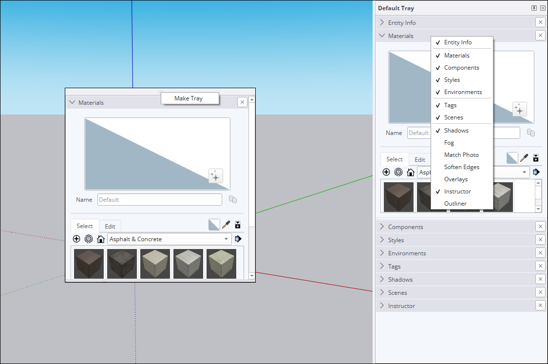

Bandejas e painéis (Windows)
Como parte do trabalho contínuo de atualização da interface do SketchUp, você pode controlar a visibilidade da bandeja e do painel clicando com o botão direito do mouse nos cabeçalhos da bandeja e do painel. Selecionar um painel desmarcado o torna visível na bandeja em que você clicou. Essa nova funcionalidade é uma alternativa ao uso do menu Janela sempre que você quiser ativar bandejas ou exibir painéis dentro de uma bandeja.
Além disso, os painéis agora podem ser arrastados entre bandejas ou para um espaço aberto, tornando-se uma bandeja independente. Se quiser transformar essa nova janela em um bandeja, clique com o botão de contexto na bandeja temporária e clique em Make Tray (Criar bandeja).

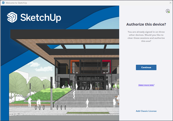

Agora é possível redefinir todas as suas ativações e autorizar seu dispositivo atual sem sair do SketchUp para desktop.
Detalhes
A quantidade de instalações e autorizações de cada aplicativo incluído na sua assinatura é de duas instâncias ou dispositivos, de acordo com o Contrato de licença de usuário final (EULA) do SketchUp. Se você tentar instalar e autorizar um aplicativo em um terceiro dispositivo ou abrir uma terceira instância, verá a mensagem: "You have exceeded your allowed activations" (Você excedeu as ativações permitidas).
Se você receber essa mensagem ao abrir o SketchUp para desktop, agora aparecerá uma opção que permite redefinir todas as ativações e autorizar seu dispositivo atual sem precisar acessar sua página de gerenciamento de conta.

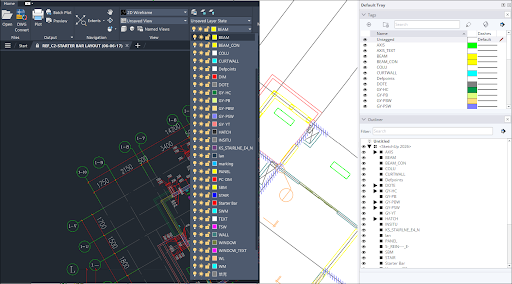

Opções de importação de DWG
Ao importar um arquivo DWG, duas novas opções agora estão disponíveis: Importar camadas como grupos e Importar linhas planas.
Selecionar Importar camadas como grupos instrui o SketchUp a criar grupos correspondentes à estrutura de camadas importadas do DWG. Essas camadas importadas ainda têm a própria etiqueta, mas agora também têm geometria correspondente e agrupada, permitindo melhor controle de visibilidade no modelo importado.
Selecionar Importar linha plana define o valor de Z da geometria importada como 0, reduzindo a frequente limpeza pós-importação necessária ao converter dados CAD 2D em modelos 3D. Ao eliminar discrepâncias no eixo Z, a ferramenta evita problemas disruptivos, como desalinhamentos, e ajuda você a começar com uma base limpa e precisa. Se você usar outros softwares CAD, isso funciona de forma muito semelhante ao recurso Nivelar encontrado nesses aplicativos.

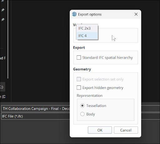

Ao exportar seu modelo, as opções IFC 2x3 e IFC 4 agora são consolidadas em uma única opção de arquivo IFC na lista de tipos de arquivo. Você pode então selecionar uma versão específica de IFC na nova caixa de diálogo Export Options (Opções de exportação).
A nova caixa de diálogo Opções de exportação para IFC também inclui uma nova opção Standard IFC Spatial Hierarchy (Hierarquia espacial de IFC padrão). Selecionar essa opção cria entidades essenciais como IfcProject, IfcSite ou IfcBuilding, mesmo que não estejam definidos na estrutura do Outliner do seu modelo.

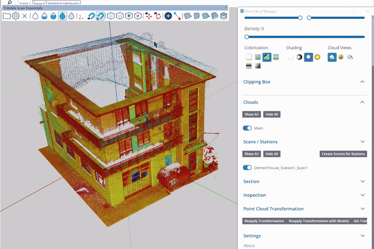

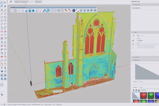

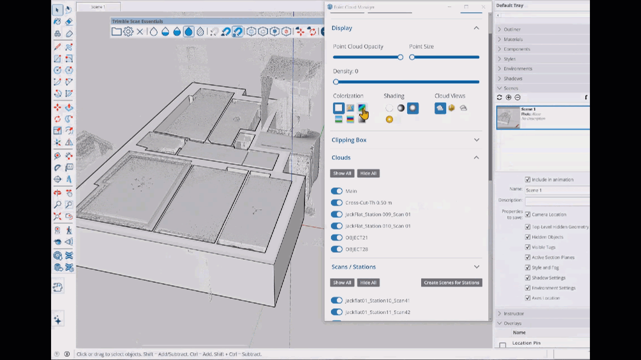

Os assinantes do SketchUp com acesso ao Scan Essentials agora podem usar duas novas ferramentas: Texture Projection (Projeção de texturas) e Surface Mesh (Malha da superfície).
Com a Projeção de texturas, você pode extrair a textura de uma imagem de dados digitalizados e projetá-la na geometria do SketchUp. As texturas projetadas se transformam em materiais do SketchUp que você pode reutilizar em outras partes do seu modelo, ou até mesmo em outros modelos, basta salvá-las.

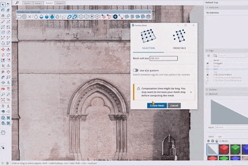

A nova ferramenta Malha da superfície facilita a extração de geometria do SketchUp a partir de nuvens de pontos. Depois de selecionar a ferramenta Malha da superfície, você pode escolher a área da qual quer extrair, definir como quer extrair a geometria e criar uma malha em poucas etapas.
Além dessas novas ferramentas, agora você pode salvar as configurações de visibilidade do Point Cloud Manager (Gerenciador de nuvem de pontos) como uma cena no SketchUp e no LayOut.
Por fim, clicar em Reset Transformations (Redefinir transformações) no Gerenciador de nuvem de pontos agora redefine todas as transformações, incluindo as globais. Essa pode ser uma ótima ferramenta para quem deseja exportar os dados originais para uso em outros aplicativos.

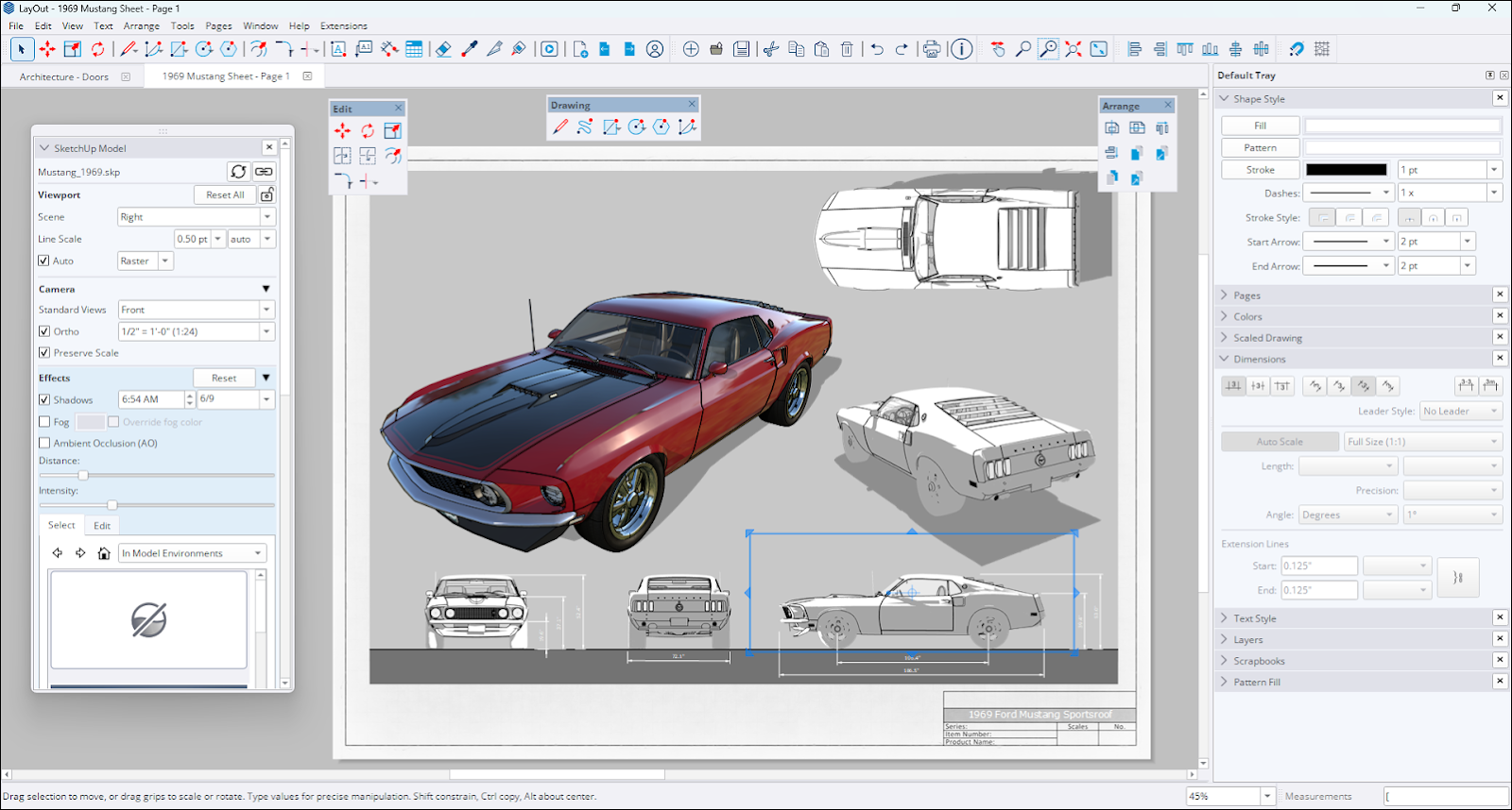

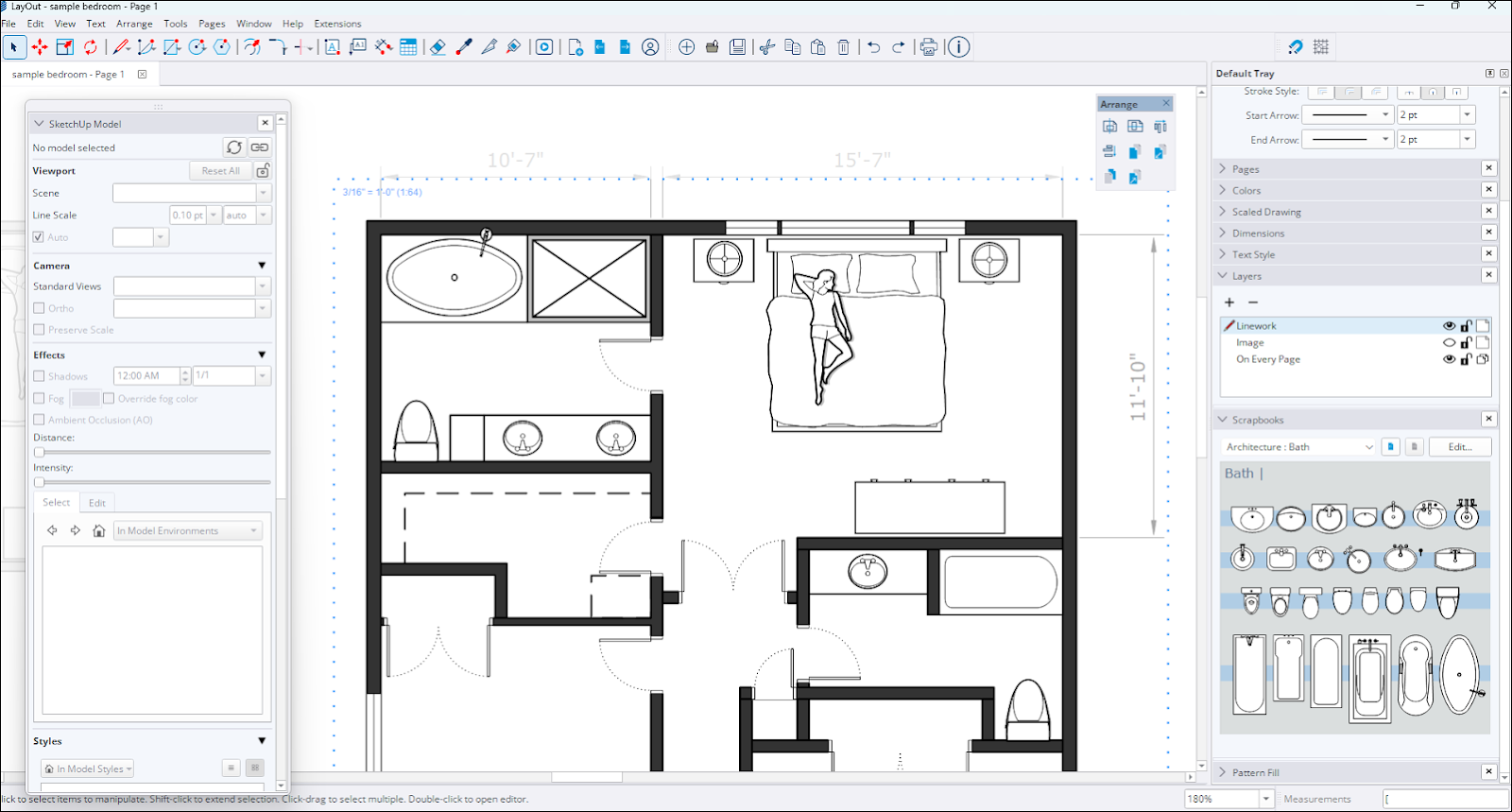

A interface do LayOut no Windows se parece e opera mais como o SketchUp, com iconografia atualizada, configurações de bandeja e painel, e personalização da barra de ferramentas.
Detalhes
A nova interface do LayOut no Windows leva o estilo do SketchUp aos seus documentos do LayOut.
As bandejas e os painéis do LayOut agora se comportam muito mais como seus equivalentes do SketchUp. Você pode organizá-los no seu espaço de trabalho, arrastar painéis e criar novas bandejas de acordo com seus fluxos de trabalho. As barras de ferramentas receberam uma atualização semelhante, permitindo que você as organize como preferir no seu espaço de trabalho, de forma similar ao SketchUp.

Ferramenta de desenho do LayOut
O que fizemos
Agora estão disponíveis quatro novas ferramentas de desenho: Recortar, Estender, Cortar e Chanfrar. Essas ferramentas oferecem uma forma mais intuitiva e eficaz de criar e manipular vetores 2D.
Detalhes
As novas ferramentas de desenho do LayOut podem ajudar a evitar seleções desnecessárias e eliminar a necessidade de limpeza extra durante a execução de tarefas 2D simples, como detalhamento e diagramação. Cada uma dessas ferramentas desempenha uma função específica:
  • Recortar (): esta ferramenta oferece uma maneira eficiente de limpar linhas ou formas sem a necessidade de limpar vetores adicionais. A ferramenta Recortar remove o excesso de linhas e cria interseções limpas, melhorando a velocidade e a precisão. O atalho padrão para Recortar é Shift + T.
  • Estender (): esta ferramenta simplifica o desenho 2D fornecendo uma maneira rápida e fácil de estender linhas e outras entidades. O atalho padrão para Estender é Shift + E.
  • Cortar (): esta ferramenta cria cantos arredondados precisos entre duas entidades com base em um raio definido. O atalho padrão para Cortar é Shift + F.
  • Chanfrar (): esta ferramenta adiciona um ângulo de 45° entre duas linhas a uma distância definida. O atalho padrão para Chanfrar é Shift + C.
Essas ferramenta podem ser encontradas na Barra de ferramentas principal. As ferramentas Recortar e Estender compartilham o mesmo local na barra de ferramentas, com um menu suspenso disponível para alternar entre as duas. Cortar e Chanfrar também compartilham um ícone na barra de ferramentas.
Saiba mais
Para obter mais informações, consulte Como usar as ferramentas de desenho.
Melhorias no Scrapbook
O que fizemos
As bibliotecas padrão do Scrapbook do LayOut agora incluem janelas, portas, móveis, cozinha, banheiro e pessoas 2D na categoria Arquitetura.
Detalhes
As bibliotecas do Scrapbook fornecidas com o LayOut fornecem elementos reutilizáveis comuns que são simples de adicionar e dimensionar nos seus desenhos. Agora, adicionamos um novo Scrapbook chamado Arquitetura. Esse novo Scrapbook oferece montagens arquitetônicas comuns que funcionam bem com viewports de modelos ou plantas elaboradas no LayOut.
Esse novo Scrapbook Arquitetura contém elementos dos seguintes tipos:
  • Portas com máscara de parede (portas criadas com um retângulo "mascarando" as entidades abaixo)
  • Portas
  • Windows
  • Sala de estar
  • Quarto
  • Cozinha
  • Banheiro
Todo o conteúdo do Scrapbook arquitetônico é criado como grupos em escala personalizáveis.
Saiba mais
Para obter mais informações sobre as bibliotecas existentes e novas do Scrapbook, consulte Como trabalhar com Scrapbooks.

O LayOut 2026.0 introduz diversas atualizações à funcionalidade de DWG, aprimorando a eficiência da importação e exportação de documentos nesse formato no LayOut.
Detalhes
Se você usa o AutoCAD como parte dos seus fluxos de trabalho 2D, o LayOut pode ajudar a criar e manter desenhos. O LayOut recebeu algumas melhorias para ajudar ao trabalhar com arquivos DWG:
  • Exportação de página: ao exportar um documento do LayOut, agora você pode exportar cada página do documento como um arquivo DWG distinto.
  • Preservação de etiquetas: a exportação para DWG agora preserva as estruturas de nomenclatura das etiquetas nos viewports do SketchUp.
  • Viewports empilhados: quando vários viewports do SketchUp estiverem localizadas na mesma posição no seu documento, esses modelos também serão empilhados uns sobre os outros no espaço do modelo DWG exportado.
  • Texto, sombreamentos e tabelas: o LayOut agora exporta com precisão texto, sombreamentos e tabelas para DWG. Isso inclui elementos de tabela do AutoCAD com configurações de fonte e borda. O LayOut também reconhece e importa melhor esses elementos ao importar um DWG para o seu documento.
  • Linhas e curvas interrompidas: o LayOut agora cria corretamente linhas contínuas para elementos exportados de viewports do SketchUp.

  • Ao exportar arquivos do LayOut para DWG, a estrutura do nome da etiqueta agora será mantida. - Os arquivos existentes exigirão um nova renderização das viewports do modelo do SketchUp para que o novo comportamento de exportação entre em vigor.

  • Agora, é possível exportar cada página do LayOut como um arquivo DWG separado, nomeado com a lógica: "Nome do arquivo do LayOut_Número da página_Nome da página".
  • As viewports de modelos empilhados do SketchUp no LayOut agora são exportadas com precisão na mesma posição empilhada dentro do espaço do modelo DWG.

  • Sketchup::Model#export agora usa um novo exportador IFC com novas opções (:ifc_version, :standard_ifc_hierarchy, :selectionset_only, :tessellated_geometry) e opções sem suporte (:doublesided_faces, :ifc_mapped_items, :ifc_types).

API de exportações de IFC
  • A API Ruby foi atualizada para se alinhar ao novo exportador IFC unificado, descontinuando métodos antigos e adicionando novas funções para controlar a versão e a hierarquia do IFC.
