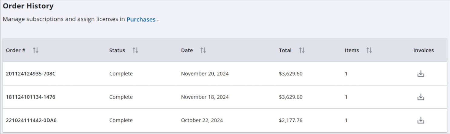

Sekcja Order History (Historia zamówień) zawiera wykaz wszystkich zamówień w ramach każdej zakupionej przez Ciebie subskrypcji.
Wskazówka: jeśli chcesz wyeksportować całą historię zamówień lub wszystkie faktury, kliknij przycisk Eksportuj (Export) znajdujący się w prawym górnym rogu każdej sekcji. Właściciel konta otrzyma wiadomość e-mail zawierającą instrukcje dotyczące sposobu pobrania wyeksportowanych informacji.
Każdy wpis w historii zamówień zawiera następujące elementy:
  • Numer zamówienia.
  • Status zamówienia:
    • Pending (Oczekujące) oznacza, że przetwarzamy Twoje zamówienie;
    • Cancelled (Anulowane) oznacza, że otrzymano i zatwierdzono wniosek o anulowanie;
    • On Hold (Wstrzymane) zazwyczaj oznacza, że wystąpił problem i może być konieczne skontaktowanie się z zespołem pomocy technicznej SketchUp;
    • Complete (Gotowe) oznacza, że Twoje zamówienie zostało zrealizowane i możesz rozpocząć korzystanie z subskrypcji SketchUp powiązanej z tym zamówieniem.
  • Datę zakupu.
  • Koszt całkowity.
  • Liczbę pozycji uwzględnionych w tym zamówieniu.
  • Łącze () do pobrania faktury za to zamówienie, jeśli jest dostępna.

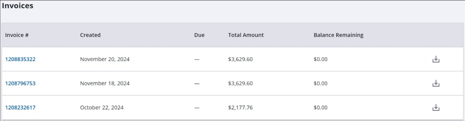

Sekcja Invoices (Faktury) to łatwy sposób przeglądania historii płatności. Faktura jest zawsze wysyłana na adres e-mail właścicieli konta. Każda pozycja w sekcji Invoices (Faktury) zawiera następujące elementy:
  • Numer faktury.
  • Datę wystawienia faktury.
  • Termin płatności, jeśli to konieczne.
  • Całkowitą kwotę faktury.
  • Pozostałe saldo.
  • Łącze () do pobrania faktury.
