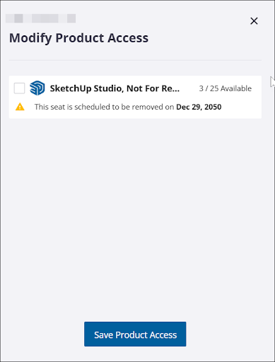

製品をユーザーに割り当てるには、次の手順に従います。
- Members (メンバー) タブに移動します。
- 検索バーを使用するか、ユーザーのリストを参照して、製品を割り当てるユーザーを見つけます。
- コンテキスト メニュー (
) をクリックし、Modify Product Access (製品アクセスの変更) を選択します。 表示されたモーダルで、ユーザーを割り当てる製品を選択します。 利用可能なシート数は、各製品の横に表示されます。
- Save Product Access (製品アクセスを保存) をクリックして、そのユーザーに製品を割り当てます。
ユーザーから製品へのアクセス権を削除するには、同じ手順に従って、アクセス権を削除する商品の横にあるチェックボックスをオフにします。
