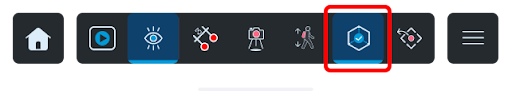

Dopo aver completato una scansione, e ogni volta che attivi Return to Alignment (Torna all'allineamento), il visualizzatore SketchUp attiva la modalità Passthrough. Il visualizzatore SketchUp blocca la navigazione per evitare modifiche accidentali dell'allineamento. Se devi allontanarti dalla posizione corrente puoi sempre selezionare Return to Alignment (Torna all'allineamento) sulla barra degli strumenti per riallineare il modello.
Return to Alignment (Torna all'allineamento) è disponibile solo se apri un modello con ancoraggi nello spazio memorizzati e ti trovi nella posizione di scansione originale che corrisponde a tali ancoraggi. Se lo spazio originale è cambiato, ad esempio sono stati spostati i mobili, gli ancoraggi nello spazio non corrisponderanno e Return to Alignment (Torno all'allineamento) non sarà disponibile. L'icona Return to Alignment (Torna all'allineamento) cambia in base allo stato del tuo modello:
IconaStatoDescrizione
Allineamento
non disponibile
Questo è lo stato del pulsante se:
  1. Il modello SketchUp aperto non è stato creato con la funzionalità Scan Space.
  2. L'utente si trova in uno spazio diverso da quello nel quale è stato creato il modello.
  3. Non è possibile riconoscere gli ancoraggi nello spazio.
Allineamento
disponibileQuesto è lo stato del pulsante se il modello di SketchUp aperto include ancoraggi nello spazio e il dispositivo Quest riconosce che l'utente si trova nello stesso spazio in cui questi ancoraggi sono stati originariamente acquisiti. Questo stato indica che è disponibile un allineamento e che l'utente può allineare il proprio modello al mondo reale.
Allineamento
effettuatoQuesto è lo stato del pulsante quando l'opzione Allineamento è disponibile e l'utente sceglie di allineare il modello. Una volta fatto clic, l'utente entra automaticamente in modalità immersiva, il modello viene allineato e la navigazione rimane bloccata. Facendo clic di nuovo sul pulsante si sblocca la navigazione.

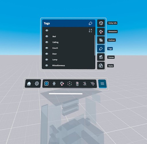

Durante la conversione dei dati, Scan Space raggruppa, denomina e organizza automaticamente gli elementi scansionati utilizzando i tag.
Il visualizzatore SketchUp utilizza i seguenti tag:
  • Letto
  • Soffitto
  • Divano
  • Porta
  • Lampada
  • Varie
  • Pianta
  • Schermo
  • Dispensa
  • Tavolo
  • Parete
  • Arte murale
  • Finestra
