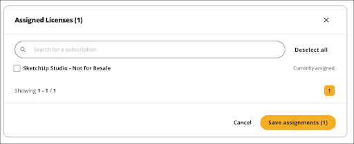

  5. Az adott felhasználóhoz rendelt minden licenc megjelenik a Hozzárendelt licencek alatt. Ha a felhasználóhoz még nem rendeltek licencet, kattintson a Licencek hozzárendelése lehetőségre.
  6. Használja a keresősávot, vagy böngésszen az elérhető licenccel rendelkező előfizetések listájában, hogy megtalálja azt az előfizetést, amelyhez az adott felhasználót hozzá szeretné rendelni.
  7. Jelölje be a licenc melletti négyzetet, majd kattintson a Hozzárendelések mentése lehetőségre. Kattintson a Mégse lehetőségre a mentés nélküli kilépéshez.
  8. A felhasználó kap egy értesítő e-mailt, hogy most már hozzáférhet a SketchUp-előfizetésben foglalt termékekhez.

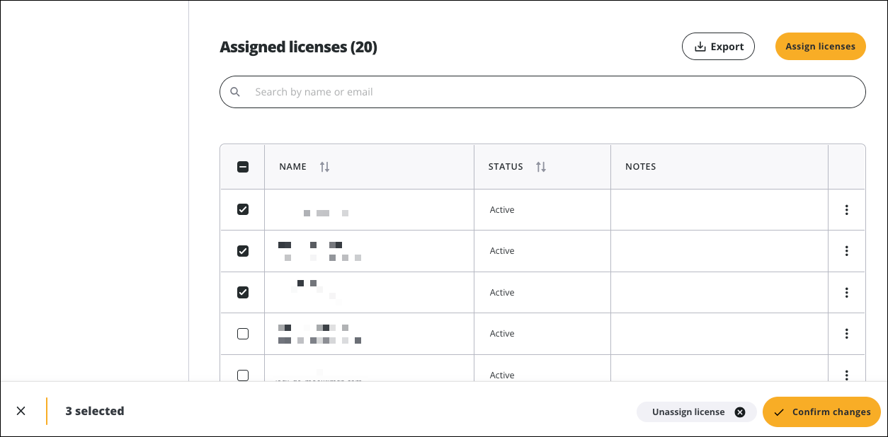

Felhasználó licencének eltávolítása a Termékek & licenc oldalról:
  1. A bal oldali panelen válassza a Termékek és licencek lehetőséget.
  2. A Hozzárendelt licencek alatt használja a keresősávot, vagy böngésszen a felhasználók listáján, hogy megtalálja azt a felhasználót, akitől terméklicencet szeretne eltávolítani.
  3. Jelöljön be minden olyan felhasználó melletti négyzetet, akitől el szeretné távolítani a terméklicencet.
  4. Az oldal alján megjelenik a kiválasztott felhasználók számáról tájékoztató párbeszédpanel. Ha bejelölt minden felhasználót, kattintson a Licenc eltávolítása lehetőségre.
  5. Kattintson a Módosítások megerősítése elemre.
  6. A felhasználó kap egy értesítő e-mailt, hogy már nem férhet hozzá a SketchUp-előfizetésben foglalt termékekhez.
