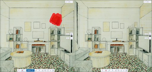

Raderingsverktyget i AI Render () hjälper dig att markera och ta bort ett område i ditt visningsområde genom att skapa en mask. Suddgummit är ett bra sätt att ta bort oönskade enheter från dina rendering utan att ändra geometrin i din modell.
Efter att du har aktiverat verktyget klickar du på Inställningar () som erbjuder två ritningsalternativ:
Obs! Dessa valfria ritlägen är endast tillgängliga i SketchUp för stationära datorer och SketchUp för iPad.
  • Brush Mode (penselläge) – Med penselläget kan du välja en diameter för din virtuella pensel och sedan färglägga det område du vill sudda ut. Penselläget är aktiverat som standard.
  • Lasso Mode(lassoläge) – I likhet med SketchUps markeringsverktyg kan du ringa in det område du vill radera.
Om du ritar något utanför det område du vill ändra kan förbättra resultaten genom att ge lite mer sammanhang. När du har ritat över ett område klickar du på Generera. AI Render genererar resultaten galleriet. Om du lämnar verktyget och kommer tillbaka kommer ditt val att finnas kvar. Du kan rensa masken som skapats med raderingsverktyget genom att klicka på Rensa och återställ.

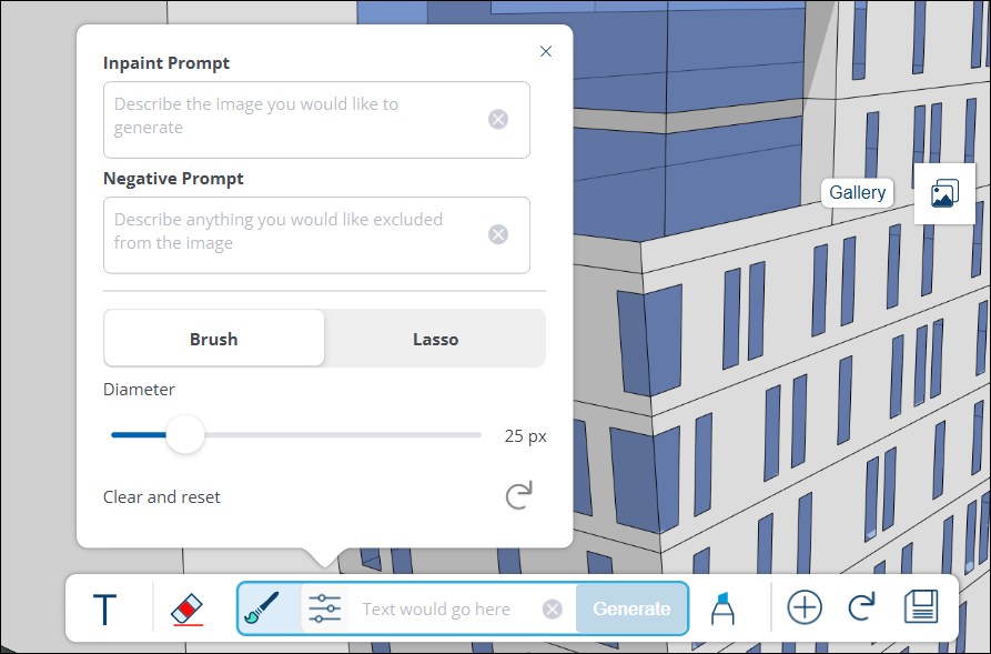

Måla
Verktyget Paint (måla) () hjälper dig att generera en mask i ett specifikt område baserat på uppmaningar du skapar.
I ritverktygets inställningar () kan du lägga till en negativ uppmaning eller ändra ritmetoden till pensel eller lasso. Om du ritar något utanför det område du vill ändra kan förbättra resultaten genom att ge lite mer sammanhang. När du har valt ett område och en uppmaning klickar du på Generate (generera). AI Render genererar resultat i ditt galleri. Om du lämnar verktyget och kommer tillbaka kommer ditt val att finnas kvar. Du kan rensa masken som skapats med målarverktyget genom att klicka på Clear and Reset (rensa och återställ).
Efter att ha använt Paint för att generera utdata återgår AI Render till textverktyget som standard. Du kan fortfarande komma åt maskerna du genererar genom att välja målaverktyget igen.

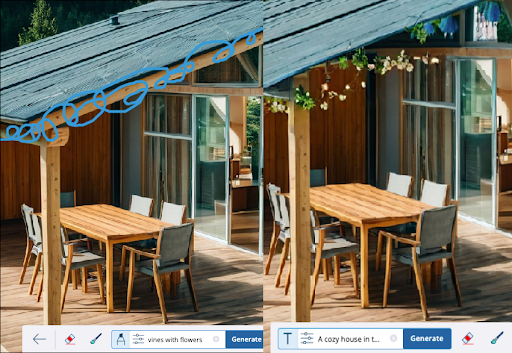

Skissa
Verktyget Sketch (skissa) () hjälper dig att lägga till ett element i din utdata baserat på vad du ritar och en uppmaning du skapar.
Du kan lägga till både en vanlig eller negativ uppmaning samt justera diametern på linjerna du ritar. Om du klickar på Generate (generera) skapas utdata med hjälp av den ritade bilden och dina instruktioner. Om du lämnar verktyget och kommer tillbaka kommer ditt val att finnas kvar. Du kan rensa genom att klicka på Clear and Reset (rensa och återställ).
Efter att ha använt Sketch för att generera utdata återgår AI Render till textverktyget som standard. Du kan fortfarande komma åt maskerna du genererar genom att välja skissverktyget igen.
