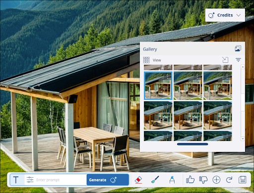

La Galería contiene todas las imágenes generadas durante la sesión actual de AI Render, así como las creadas en los últimos 30 días. Las imágenes se presentan ordenadas por fecha en menús expandibles. Las imágenes que hayas indicado que te gustan aparecerán con un pulgar hacia arriba en la vista previa. Haz clic en cualquier imagen generada y se mostrará en la ventana principal de AI Render. Desde allí, puedes refinar aún más la imagen o hacer clic en "Add Scene" (Agregar escena) para agregarla al modelo.
La Galería también incluye las siguientes opciones:
  • "View" (, Ver) controla el tamaño de las miniaturas de la Galería.
  • "Filter" (, Filtrar) proporciona selectores que te permiten filtrar las imágenes entre las que te gustan, las que no te gustan o las neutrales.
  • "Import" (, Importar), que solo está disponible en la versión para computadora, abre el explorador de archivos y te permite importar una imagen a la Galería.
