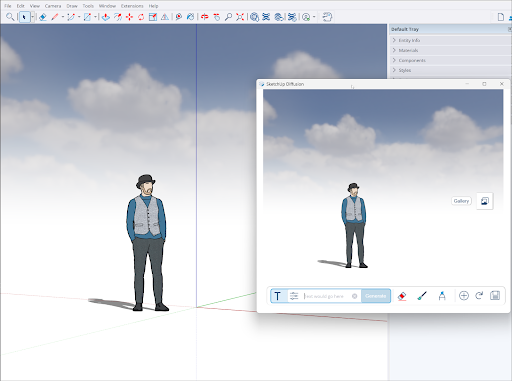

SketchUp para escritorio
En SketchUp para computadora, AI Render es una extensión y no es compatible con versiones de SketchUp anteriores a SketchUp 2024.
Para instalar AI Render en SketchUp para computadora:
  1. Inicia SketchUp para computadora.
  2. Abre Extension Warehouse y busca AI Render.
  3. Haz clic en "Install" (Instalar).
  4. Cierra y reinicia SketchUp.
  5. Estará disponible la barra de herramientas AI Render.
    Sugerencia: La barra de herramientas de AI Render aparecerá como una opción con otras barras de herramientas en el menú "View" (Ver). Si eres usuario de Mac, también puedes agregar AI Render a la barra de herramientas usando la opción "Customize Toolbar" (Personalizar barra de herramientas).
  6. Haz clic en AI Render () para abrir la ventana de AI Render.

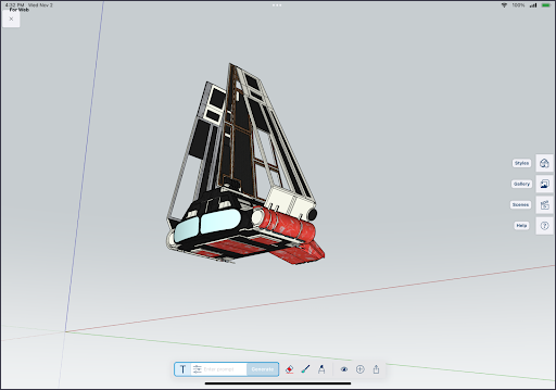

SketchUp para iPad
SketchUp para iPad, que se introdujo en la versión 6.4, incluye AI Render como parte del conjunto de herramientas ampliado. Para abrir la ventana de AI Render, haz clic en AI Render () o toca esta opción.

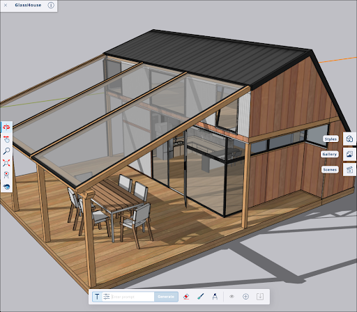

SketchUp para Web
SketchUp para Web incluye AI Render en el conjunto de herramientas ampliado (). Haz clic en AI Render () para abrir la interfaz de AI Render.
