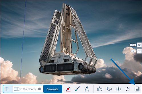

Guardar y compartir
Según la versión de SketchUp que uses, tendrás la opción de guardar o compartir el resultado generado. La imagen guardada o compartida utiliza la misma resolución que la ventana gráfica.
SketchUp para escritorio
Al hacer clic en "Save" (Guardar), se abre el Explorador de Windows en Microsoft Windows o Finder en MacOS. Selecciona una ubicación y asigna un nombre al archivo. Las imágenes se guardan como archivos .png.

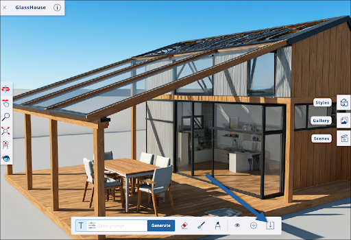

SketchUp para Web
Al hacer clic en "Download Image" (, Descargar imagen), se abre el Explorador de Windows en Microsoft Windows o Finder en MacOS. Selecciona una ubicación y asigna un nombre al archivo. Las imágenes se guardan como archivos .png.
